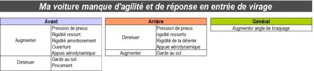

Sous virage:
La voiture tourne moins que l'angle de la direction (volant) ne lui demande et le pilote a besoin de corriger en tournant plus vers l'intérieur du virage. Le sous virage se produit lorsque les roues avant perdent leur adhérence avant les roues arrière, ce qui provoque un manque de traction et donc de motricité, la voiture sortira de sa trajectoire,  voire de la piste en sortie de virage.
Survirage:
Les roues arrière perdent leur adhérence avant les roues avant, Angle de glissade des roues arrières est meilleur que celui des roues avants lorsque la voiture atteint les limites d'adhérence en virage. Il y a quantité de choses qui agissent sur le survirage: l'équilibre de la voiture, l'utilisation de l'accélérateur, la puissance, la répartition de freinage, et l'aérodynamique. L'impression donnée au pilote est que la voiture tourne plus qu'il ne le demande.
Un soulagement de la direction, sans mouvement soudain de la pédale d'accélérateur, peut ramener l'arrière sous contrôle, mais si la voiture va trop vite, ou si le pilote ne réagit pas assez vite, la voiture part en dérapage et tend à faire une tête à queue. Il faut contre braquer et ouvrir les gaz.

Train avant
Ressorts de suspension / Barre antiroulis
raides / sans
mous / avec
mous / sans
mous / sans
Train arrière
mous / sans
mous / sans
raides / sans
mous / avec
Tendance
sous-virage
sous-virage
survirage
survirage

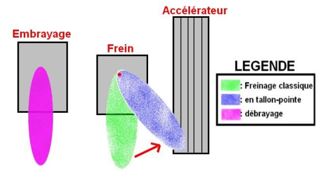

LE TALON/POINTE
Le talon pointe est certes une technique très difficile à maîtriser, mais qui peut apporter si elle est bien réalisée un gain de temps non négligeable en rallye. Cette méthode est à mettre en place lorsque vous abordez un virage nécessitant une longue ré accélération. En effet, elle consiste à redonner des tours au moteur pendant le freinage, ce qui permet une meilleure relance en sortie de virage.
Ainsi, avec votre pied gauche vous débrayez, et pendant que vous freinez avec la pointe du pied droit, vous pouvez faire pivoter votre talon, et vous en servir pour accélérer lors du débrayage.
NB : Il faut beaucoup d’entraînement pour bien maîtriser cette technique, et il ne faut en aucun cas la tenter en course ou en rallye pour la première fois. La pression que doit exercer la pointe du pied sur le frein est très importante, et doit être parfaitement dosée.

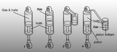

Amortisseur
La première fonction des absorbeurs de chocs (ou "amortisseurs" comme ils sont proprement nommés) est de contrôler ou d'amortir l'énergie absorbée ou restituée par les ressorts, lesquels lorsqu'ils sont compressés (" compression) et ensuite détendus (détente) ont une tendance naturelle à dépasser leur longueur originale, lorsqu'ils restituent l'énergie emmagasinée par la compression. (Quiconque a conduit une voiture avec un amortisseur cassé peut attester l'effet nuisible sur la conduite. Une voiture sans amortisseur est littéralement inconduisible à haute vitesse).
Les amortisseurs ne limitent pas la totalité du transfert de charge au travers de la voiture mais affecteront le temps que prend ce transfert de charge. Cependant, le comportement de la voiture au cours de la transition; comme le freinage, le relâchement des freins, le début de virage et l'accélération peuvent être affectés par une modification du réglage des amortisseurs.
Si nous prenons la suspension avant comme exemple, la compression se produit lorsqu'une charge est appliquée sur le ressort, comme lorsque l'on roule sur une bosse et/ou que l'on appuie sur la pédale de frein.
Lorsque le ressort se comprime en réponse au transfert de masse, le réglage de la compression sur les amortisseurs fournit de la résistance. Le mouvement de détente correspond au ressort qui reprend sa forme initiale après avoir été compressé comme, par exemple, lorsque la voiture sort d'un creux ou lorsque le pilote relâche la pédale de frein. La résistance est fonction de la vitesse et du réglage de la détente des amortisseurs.
A Savoir que, les combiner fileter vendu dans le commerce "pas chers ne sont réglable que sur une seul vitesse du circuit hydraulique donc le réglage doit ce comprendre quand vous roulé avec beaucoup de précontrainte et pas en roulent tous les jours à une vitesse limiter "routier" (confort)

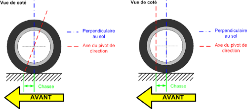

LA CHASSE
Ceci impact sur la stabilité de la voiture  et sa capacité à passer en virages, une valeur élever permet de stabiliser dans les courbes grande courbe à haute vitesse, alors qu’une valeur plus fiable aidera dans les virages lent. La chasse permet également de diminuer le sous virage et une diminution du rayon de braquage. La direction semblera plus lourde, donc plus y’a de chasse mieux c’est. Attention quand même à la valeur extrême tendance au délestage arrière et perte de contrôle de l’auto.
Diminuer la chasse, donne une moins bonne stabilité en courbe rapide, mais une meilleure directivité

Exemple:
Après avoir effectué plusieurs tours, vous arrivez à la conclusion que votre voiture
manque de grip (d'adhérence) à l'avant.
1-Trouvez la colonne GRIP avant dans le tableau.
2- Descendez dans cette colonne; toutes les zones en vert représentent les changements qui peuvent augmenter le GRIP avant.
3- Par exemple, nous choisissons PRESSION DES PNEUS/ AVANT/ réduire (-)
4- En suivant la ligne vers la droite, nous pouvons voir rapidement les autres caractéristiques liées à la réduction de la pression des pneus avants.
5- Dans l'exemple, la case en rouge indique une possible perte de stabilité. Comprenez qu'une perte de stabilité peu faire apparaitre une condition de SOUS virage et être interprétée comme une perte de performance de l'arrière de la voiture. En réalité, ça peut être une situation où l'augmentation des performances avants a maitrisé l'arrière.
6- Aussi, en continuant vers la droite, dans la case se reportant à la colonne "plus affecté" du tableau, nous voyons que toutes les zones des virages sont plus ou moins touchées. La partie milieu de virage sera la plus affectée comme indiqué par la couleur jaune.
VOILA, VOUS AVEZ TOUTES LES CLEFS, BON REGLAGES A TOUS Okay
