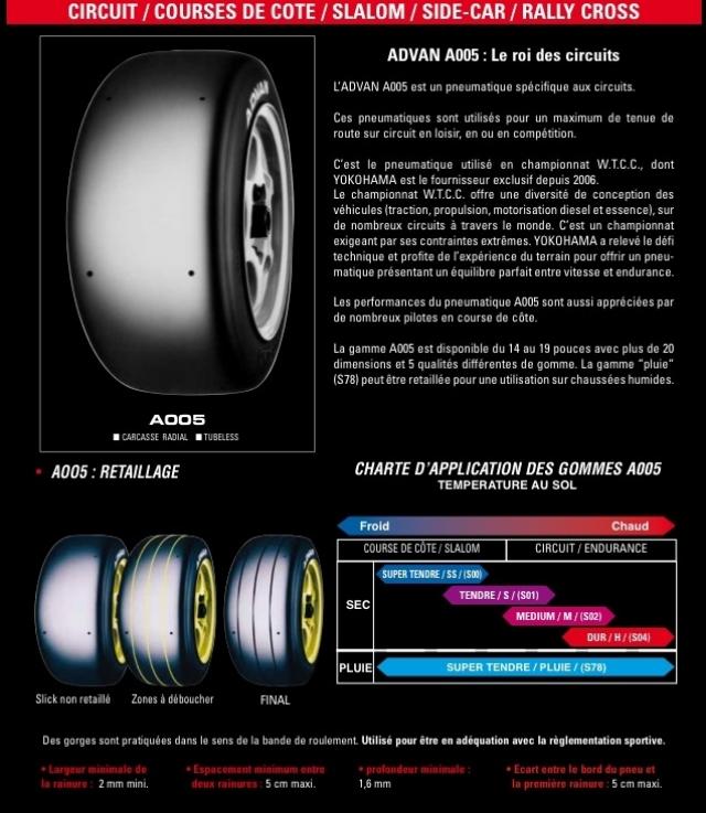

Yokohama A005R
cousin du A006T étudier pour la piste , gomme extrêment dur et donc longue a chauffer , si la température extérieur est limite il faut compter 5 voir 7 tours pour arriver a une accroche honnête , pneu qui en terme de motricité je n'ai pas trouver au dessus de son cousin de rallye !
inconvénient:il travail mal a plat , il faut du carrossage +++ pour exploiter tout son potentiel
il est très exigeant et décroche assez violemment , pression très dur a trouver
bref un pneu sans concession et pour une utilisation bien précisé et dans un contexte bien précis , pas assez polyvalent a mon sens

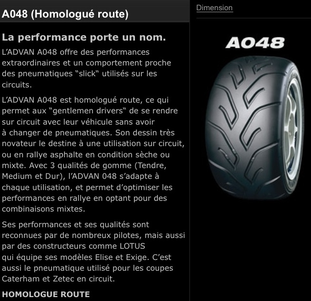

Yokohama A048 - Poids en 15" = 8,5 Kg
Le N°1 du semi slick, tres bonne tenue en température. Controle au freinage tres facile et precis grace a des flans particulierement rigide. La motricité est egalement tres surprenante pour un semi-slick, ont prend un reel plaisir a retarder les freinages. Le A048 est sans le pneu HO qui le rapporche le plus d'un vrai pneu de course en therme de performance pur, tout en conservant une progressivité bluffante.
Référence dans le domaine des pneumatiques semi slick, le Yokohama A048 vous propose l'expérience unique de véritables pneumatiques de compétition, tout en étant homologué sur route, pour aller et revenir des circuits par la route. Aucun pneu routier ne peut donner le ressenti de conduite d'une sportive équipée d'une tel pneu, le comportement de la voiture est totalement transformé, la direction d'une précision chirurgicale, les trajectoires à totalement revoir, le freinage plus puissant que jamais, ceux qui n'y sont jamais venus ne peuvent pas comprendre ce qu'est un vrai pneumatique semi slick.

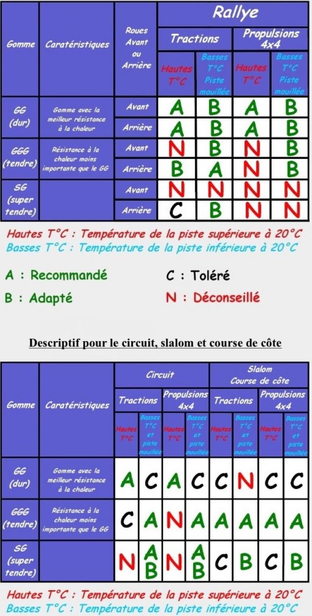

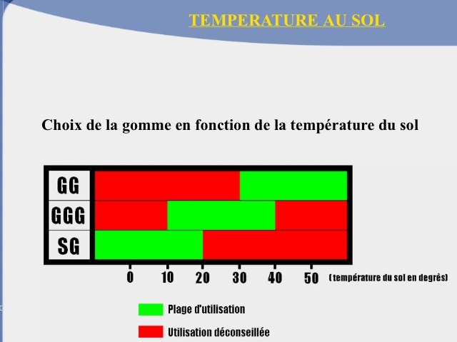

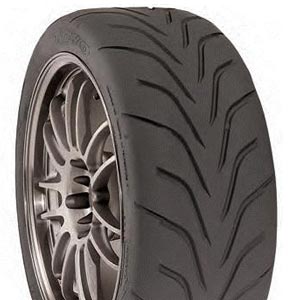

Toyo R888 - Poids en 15" =8,4kg
Le Toyo Proxes R888 représente la meilleure solution pour la compétition sur route, les écoles de conduite et les pistes haute performance.  Toyo Proxes R888 est axé sur la vitesse et la traction.
Le dessin unidirectionnel est sculpté en V pour améliorer la traction sur le mouillé. La plus grande surface de contact et le jeu de sculptures améliorent la traction sur le sec et apportent au pneu sa stabilité à grande vitesse. Le dessin est conçu de façon à assurer un contact central continuel, ce qui améliore la performance de freinage et la traction sur les surfaces sèches. L'épaule est semi-lisse, pour une meilleure sensibilité de direction et une meilleure traction au freinage. La grande largeur de la bande de roulement et la rigidité du talon permettent d'obtenir une meilleure tenue de route.
Malgres tout , il est au sens de bcp un excellent compromis pour le rallye, mais un cran en dessous du A046 sur piste, car moins stable en température , et plus globalement un pt cran en dessous a tout les niveau: tenue en courbe, freinage, motricité.
Comme tout semi slick il bénéficie d'une bonne progressivité
péconisation TOYO

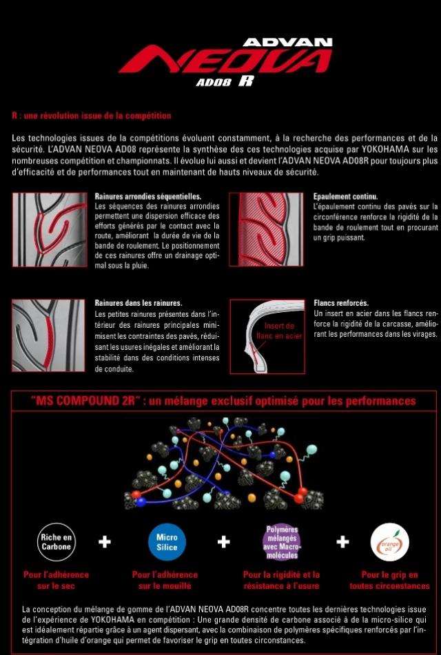

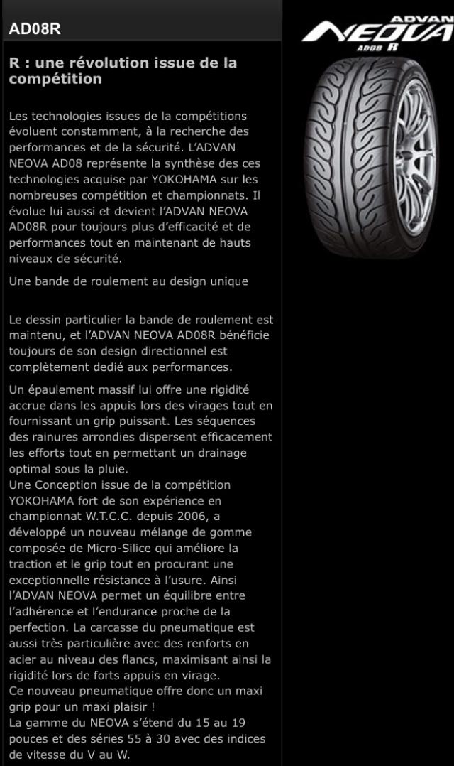

Yokohama Neova AD08(R) - Poids en 15"=7,6Kg
la surprise de l'année passé pour moi, vendu avec une étiquette de routier , c'est un pneu ultra léger , avec des flan relativement costaud et une accroche absolument bluffante a froid comme a chaud ! son prix et plus élever , mais sincèrement il les vaut
bref si vous avez un peu d'argent , que vous souhaiter pouvoir aller au circuit , puis rentrer a la maison sans changer vos pneu et pouvoir pousser des gas qui roulent en R888 sur piste , alors ce gommard est fait pour vous
avantage: motricité +++ tenue de cap en entrée et sortie de courbe quasi irréprochable , et plus il chauffe plus il colle ,en terme d accroche pur je pense qu'on est vraiment pas loin d'un R888 et il est carêment au dessus en terme de longévité
inconvénient : ça reste un routier dans le sens ou au bout de 7/8 tour a ledenon (ce qui est déjà pas mal) bas il commence a sur chauffer et a perdre en précision
il n'en reste pas moins sans doute le meilleur pneu routier qu'il ma était donner de poser sur piste très largement au dessus d'un PSE2 ou d'où GSD3

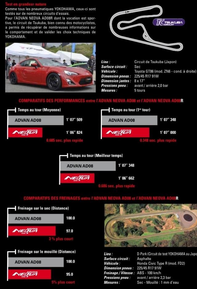

Comparatif AD08 vs AD08R
