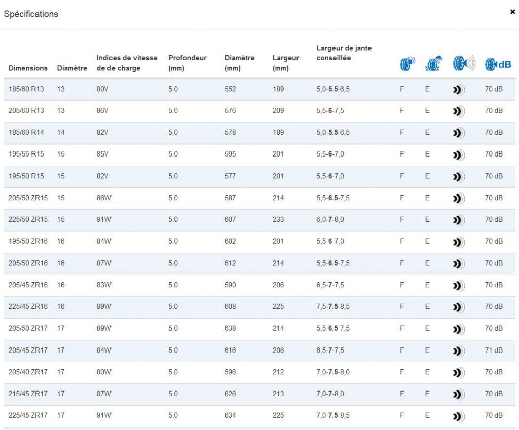

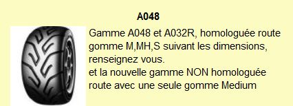

Quelqu'un aurait déjà essayé les nouveaux semi-slicks
comme le Dmack Trackdays, le Nankang Ar-1,  et le toyo R888 version R?

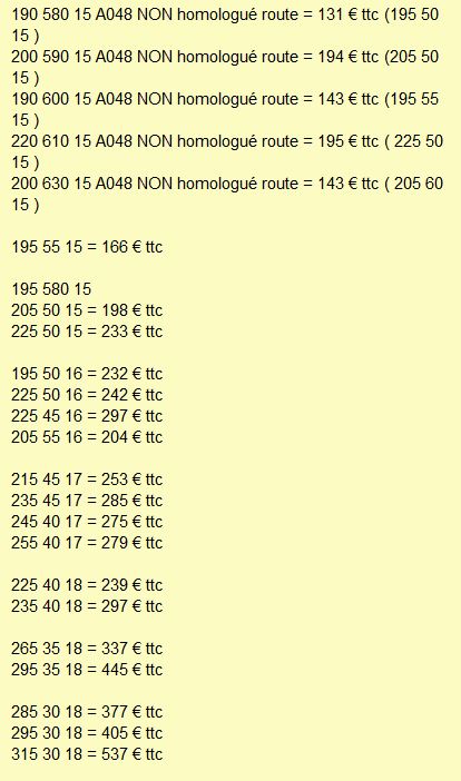

Je voulais reprendre un jeu de yoko A048, mais ils ne sont plus dispo en ce moment, car il évolue et devient non homologué route.
Les dimensions seront écrites sous la forme compète, par exemple le 195/50/15 devient 190/580/15
et le prix passe de 107€ à 120 ou 130€ Rolling Eyes voir plus selon les sites..
Ca permettra aussi de remettre le topic du gommard à jour Okay
Le Dmack Trackday est dispo en 195/50/15 à environ 80€ sur le net, pas de dimension en 16 pour l'instant :
Spec du 195/50/15:
diamètre :580mm
largeur : 200mm
largeur jante : 6 à 7 (idéale 7)
Poids : 9.5kg!! un peu lourd
Avis sur le net : bon grip, flanc dur, usure ??
lourd,

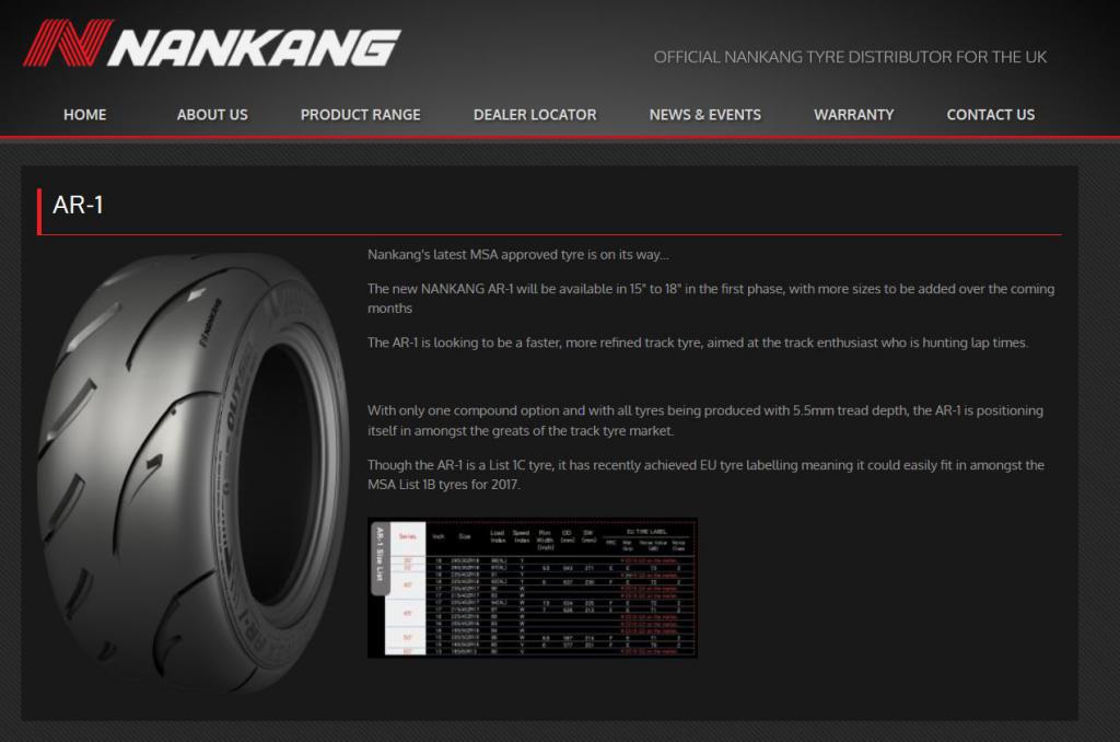

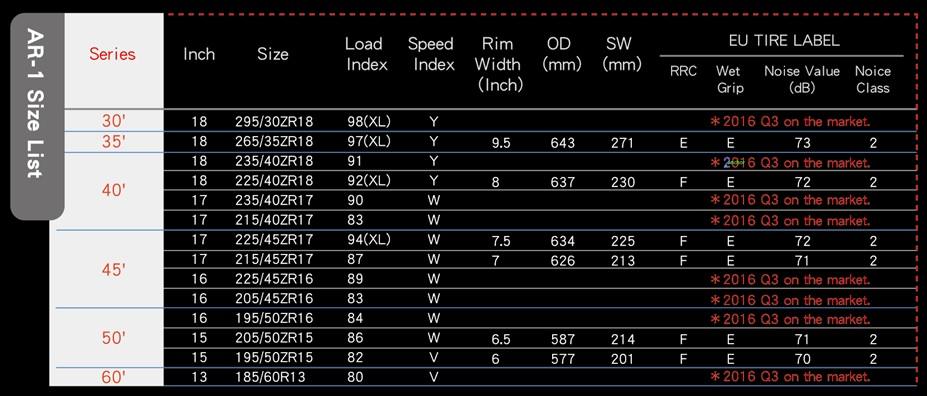

Le Nankang Ar-1 à partir de 95€ en 195/50/15 :
Poids en 195/50/15 : 9.5kg!! un peu lourd!

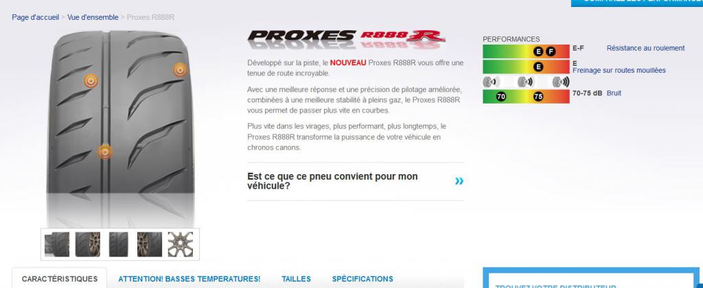

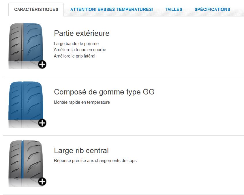

Et le Toyo R888R à partir de 98€ en 195/50/15 :
Poids trouvé sur le net : 8.8kg en 195/50/15
