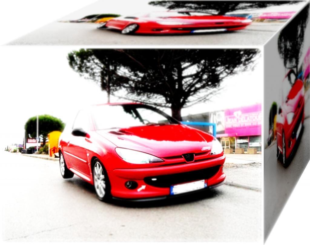

voici des petites photos que j'ai retouché par mes soins. Mr. Green Mr. Green
206 Grand Tourisme Injection: 31/05/1999 (Belgique)
==> 885 Kilos a Vide / Préparation Catégorie F2000/14!!!
---> Ma Présentation ici ! <---

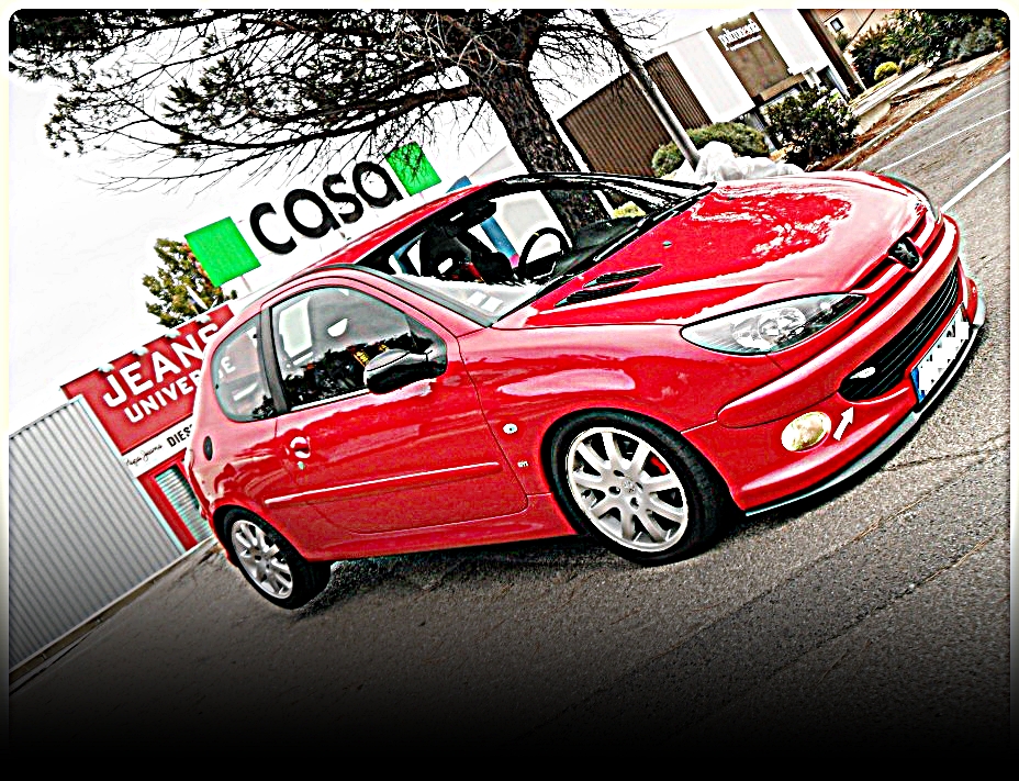

Very nice! im learning so much here! what kind of front lip are you using! Greatings from Argentina.
La 206 Gti de kéké34^^
Joined: 22 May 2011
Posts: 2,622
PostPosted: Wed 7 Dec - 11:00
PostPost subject: La 206 Gti de kéké34^^
for the blade before I mounted that of the Seat Leon Cupra R Okay

Chouette cette voiture Wink j'adore la lame faut que je m'en trouve une!

+1 Okay la référence de la Lame :
Lame Seat Leon Cupra R Ref : 1ML 805 903 au prix de 27,90 euros et des poussières.

Top sa!!!! Jy vais cet apres midi Wink et sa s'adapte parfaitement ou faut la decoupé? Sa te derange pas que je copie aussi?
Rasso Inter Forum -> http://www.206s16.fr/t7273-Rasso-Interforum-2012.htm
-206 s16 Rouge Aden 02', ligne GrN inox, suspat' bi-tube gaz.
Joined: 22 May 2011
Posts: 2,622
PostPosted: Wed 21 Dec - 14:09

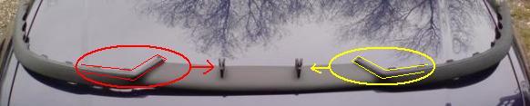

non aucuns soucis puis tu fait ce que tu veux sur ta caisse Okay , tiens je te file le tuto:
Prendre le niveau et le placer à cheval sur la partie plane de la lame (cerclée en rouge et jaune sur la photo) et reporter le prolongement du niveau sur les 2 plots verticaux (vous aurez ainsi les 2 plots dans l'alignement du haut de la lame)
Une fois les 2 plots marqués, coupe les et ébavure les.
Mesure le milieu de ta plaque d'immatriculation et fait un petit trait au crayon a papier en bas de la plaque pour pouvoir centrer la lame correctement
Présente la lame alignée avec tes points de repères plaque / lame, et faire 2 petits traits au marqueur au niveau des 2 plots sous le PC pour pouvoir faire un avant trou
Prendre 2 vis et 2 rondelles et fixer la lame par les 2 plots au PC
Maintenant que ta lame est bien centrée, il ne reste plus qu'à la fixer le long du PC
Utilise les petits ergots qui servent normalement de clips pour mettre une vis (j'en ai mis une à chaque ergot, au moins, ça bouge pas)
Fait des avant trous sur tous les petits ergots de la Lame ainsi que dans le PC
Utilise la vis torx 20 du garde boue (par exemple) pour fixer la lame a chaque extrémité
fixe la correctement avec tes vis ou rivets que tu auras choisis
Arrivé en bout de PC, ajuster au mieux la lame car elle est plus longue que le PC , trace un trait au crayon de papier au ras du PC/lame
Coupe à la scie à métaux puis tu ébavure bien pour un rendu nickel . Okay
te reste plus qu' a remontée le tout et admiré ton travail
